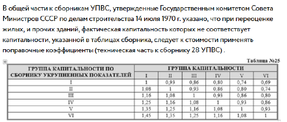

Доброго времени суток, уважаемые коллеги! подскажите пожалуйста, где взять корректировку на материал стен. Дом пеноблочный, аналогов практически нету, все дома кирпичные. Спасибо большое!

ИМХО. Но материал штучный! Это не монолитный ж-бетон и кирпич, либо панели и кирпич. Корректировка не требуется, мое мнение.
26 января 2017 в 13:23:44
ИМХО. Пенобетон по прочностным и теплоизоляционным характеристикам ближе к дереву. Соответственно и корректировать.
24 марта 2021 в 10:21:38
На мой взгляд, каменный дом - он и есть каменный дом. Хоть и из пенобетона. Всё-таки деревянные дома по сравнению с каменными обладают целым рядом недостатков. Это и стойкость к пожару, биостойкость, срок службы, "игра" дерева от переменной влажности и т.д. и т.п. Качественный пенобетон, например, по пожаростойкости превосходит даже тяжёлый бетон. А теплоизоляционные свойства материалов сейчас на второй план постепенно уходят, поскольку все проигрывают современным утеплителям. Но разве что совсем лёгкие пено- газобетоны низких плотностей можно в качестве однослойных стен использовать, соблюдая современные нормы теплотехники.

Имхо, использовать данные по упвс столь давних лет - как-то не комильфо, не а текущем рынке. При оценке на те даты - ещё можно, но сейчас - уж очень многое поменялось.

Сами дома может и не поменялись (разве только постарели). А вот используемые технологии, строительные нормы, потребительские ожидания, цены на те или иные работы - это все постоянно находится в движении. Мы же, когда приходим в магазин, - не наблюдаем одни и те же цены из года в год. Одни и те же ценовые соотношения. А чем дома то отличаются? То же все в динамике. Если сравнивать с тем, что было раньше, то, например, сейчас на первое место в затратах на строительство выходят затраты на дизайн интерьера, внутренняя отделка и инженерные системы. А стены - в общей смете - ну там вообще такая мелкая толика.
