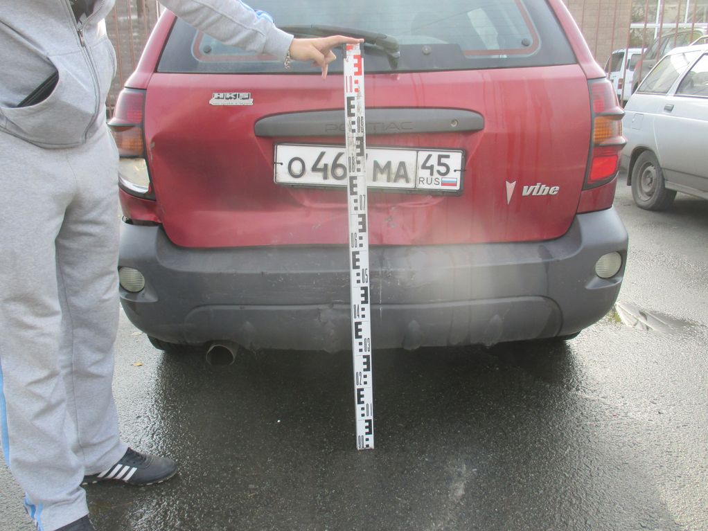

Подскажите пожалуйста! Ситуация не ординарная. Дверь задка была деформирована до ДТП на 50% с заломом каркаса и грубых складоу металла. После приезжает девушка в зад и незначительно выпримляет некоторую деформацию на двери задка. Что делать? Назначить повышающий износ. Или всё же не ставить деталь под замену. Не ставить вроде как основания нет ДТП было. Ставить с износом повышающим, тоже не понятно так как деформация на двери была кривая, а стала прямой.

Спасибо за информацию. Дверь задка на данной машине до ДТП имела деформацию просто, как бы так сказать, в смятку по всей площади. И девушка которая наехала на него,просто этой деформации изменила форму. Физические характеристики повреждённой детали не изменились. То есть их не стало больше. Может, где то практика была в судах. Чтобы сослаться хоть на эту практику. Дверь стоит около 150 тыс руб., даже сели поставить на дверь повышающий износ, пусть это буде 90%. То ей выплачивать 15000 руб. Вот, логике вообще, не воспринимается метода минюста. Значит ей надо заплатить 15000 рублей за уже битую дверь. Если битых идентичных дверей на рынке нет. Вот и ломаю голову как не нарушить минюст 2013г. Единую методику. И сделать всё правильно.

Дверь требовала замены до данного ДТП, и после исследуемого ДТП "лучше" не стала.
