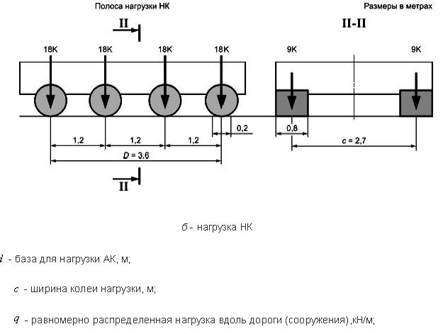

ГОСТ 22748-77 - кроме него ничего не видел. Тема перегруза и штрафов в 500000р
Тогда не там ищите, Вам нужен ГОСТ Р 52748-2007.
Проверьте и более поздние документы,могут быть корректировки.
Этот ГОСТ о дорогах и нагрузках на них. Задача другая - правильно замерить расстояние между осями тележки трёхосника. Данная информация заложена в конструкции АМТС и предоставляется по запросу ОД. Но.. Живём мы на родине Кулибина. Посему задача- подтвердить (или нет) параметры.
Этот ГОСТ и устанавливает нормируемые расстояния между осями.
А штраф берется именно за нарушение этих правил.
Упростим вопрос: какова методология замера расстояния 1,2 (рис. "Полоса нагрузки")?
Рулеткой, лазерной рулеткой, линейкой, тахеометром,
Измеряется расстояние по осям или по наружной поверхности.
Забыл - методом масштабной съемки, так проще и наглядней.
Я предполагаю 2 уровня вокруг пары (задать вертикали) и отстрелять лаз. рулеткой. (Соотв - норм. давление в колёсах). Затем каждое колесо отдельно. Вопрос вроде бы и смешной, но поймать нужно 10 мм и это однозначно будет судебка.
Ставите масштабную линейку вертикально, удаляетесь на 10 метров, зум до заполнения экрана процентов на 50, и жмем кнопку, потом фото в прогу и получаем результат.
Потипа примера.
По осям скорее всего не получится -большая погрешность, по наружке - и вычесть по радиусу с каждой стороны
