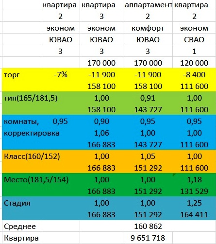

У меня так вышло
21 января 2018 в 22:12:03
Спасибо . Но правильный ответ дан 10 080 000
21 января 2018 в 22:16:17
И в классе корректировку вы делаете повышающую, у объекта оц. класс эконом
21 января 2018 в 22:55:13
Все верно, накосячил второпях))))) Но правильный ответ у меня и в этом случае не выйдет.........
28 января 2018 в 08:10:47
Алексей а кор ка 1,06 на кол. комн , там же 1,052 получается

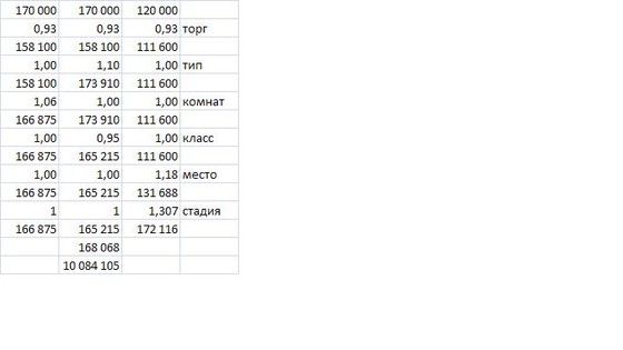

22 января 2018 в 07:09:58(отредактировано Минуту спустя)
Как то так
22 января 2018 в 20:57:57
Спасибо. Андрей а 1,307 на стадию как вы рассчитывали?
23 января 2018 в 04:13:44(отредактировано 10 минут спустя)
"Корректировка рассчитывается относительно последующей стадии". То есть 3 стадия = 1, 2я стадия относительно 3й минус 15% = 0,85, 1я относительно 2й минус 10% 0,85-0,085=0,765
То есть 3я стадия = 1.
1я = 0,765. Корректировка: 1/0,765=1,307
ответил Андрею Упорову
28 января 2018 в 08:06:59
Андрей а коррект на кол. комн. 1,06 откуда там получается 1,052.
28 января 2018 в 09:48:08
0,95/0,9 = 1,05555555. Или (0,95-0,9)/0,9 + 1 = 1,0555555......
23 января 2018 в 13:04:17
Спасибр, понятно
9 марта 2018 в 10:56:07
Корректировка Аналога 2 на местоположение: +10% (корр.коэф. 1,10), так как Аналог 2 - это не квартира в ЮВАО, а апартаменты в ЮВАО, соответственно 181500/165000=1,10.
