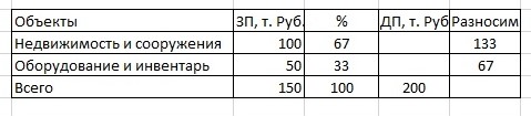

Например:
ЗП - недвига (здание+зу) 100 тыс., двига - 50 тыс. Всего по ЗП 150.
Всего по ДП(единый объект - недвига+двига) 200, значит недвиг. 133, а двига 67.
А потом согласование подходов.

Да, все верно. По поводу 0,5 в согласовании - не могу подсказать. Все зависит от информации, которую использовали. Может 0,7 на 0,3, может 0,5 на 0,5 и т.д.
Вот наглядно:
