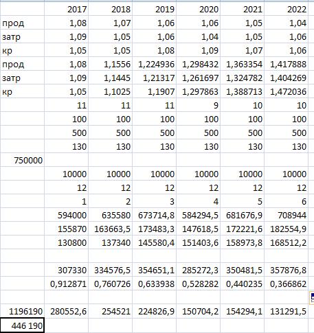

Ответы27
8 апреля 2018 в 12:25:28
Тут решение, только в нем ошибка в 2020 году количество месяцев 10, а не 9 как указано. Смысл простой, в первый и второй год обслуживание в декабре, в третий год в декабре и январе феврале следующего года кап ремонт и работаем до декабря, потом январь и февраль обслуживание и до декабря работа в 2022 заканчивается.
9 апреля 2018 в 15:48:58
Простое перемножение.
ответил Геннадию Шувалову
9 апреля 2018 в 17:52:36
но индексы же не даны на пост затраты, вот и не выходит стоимость.
9 апреля 2018 в 18:14:42
Сделайте картинку посмотрю что не так, должно быть правильно.
8 апреля 2018 в 12:26:53
Забыл в этом условии была стоимость капитально ремонта на дату оценки, а тут дисконтировать надо и 750 000.
8 апреля 2018 в 21:04:45
да
но ПС не пользуюсь предпочитаю дисконтировать.
Там в этих формулах есть дополнительные параметры если им не придать свойство ноль могут не правильно считать, потому не рисковал.
9 апреля 2018 в 13:50:45
да, но ответ с минусом идет почему то
9 апреля 2018 в 13:56:01
Не надо заморачиваться ерундой.
Продисконтируйте напрямую, будет без минуса.
9 апреля 2018 в 00:26:01
Все равно не сходится
9 апреля 2018 в 05:20:58
В ПС свойства двух дополнительных параметров ставить ноль, все сходится.
ставка 0,020833 колво период 60 перв 542,4 потом Ноль и еще ноль ответ -18479,58 комп выдает красным.
Но дисконтировать красивше.
9 апреля 2018 в 05:23:06
А точку с запятой не забываете ставить?
16 мая 2018 в 12:16:06
там расчеты ведутся через ВК в три года и капитализацию дохода 5-го года, и почему -то дисконтирование смещается от средины годы к началу за счет ремонтных работ. При этом не сдвигается расчет в четвертый год за счет КР. Также учитывать надо что составитель напутал индексы на один год назад. т.е все показатели на 1.1.2016 года. Тогда и получаем 1 093 159 .
