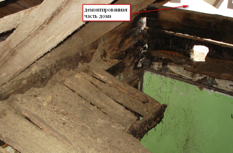

про назначение строит экспертизы так бы и сделал если бы были сомнения- здесь не коттедж 3х этажный. Тут сруб пятистенок (все стены на фундаменте) - повреждение крыши и замену 2х венцов посчитал заменой всех даже "закопченых" элементов. Затратником естественно не коинвестом считал)). На фото самый поврежденный участок

) ну если бы были сомнения - однозначно бы ходатайствовал о назначении строит экспертизы, тут не тот вариант. Не понял кстати - фото прикрепилась или нет...как-то не вижу((
1 октября 2020 в 09:24:41
да
