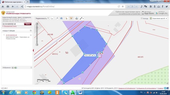

Думала победа, но не тут то было((( как и посоветовали стала выяснять площадь зем.участка относящегося к особой зоне (имеющей ограничение). Согласно публичной кадастровой карте площадь данного участка составляет 7 277 кв.м, это больше половины зем.участка (общая площадь зем.участка 13 977 кв.м.), да и на нем еще расположено здание (скриншот прикладываю). Опять не знаю как поступить???? Описать что на использование зем.участка не влияет и считать как обычно????

Ну вот расположение здания как бы намекает нам, что обременение не слишком обременяет участок)))))
Я бы считал РС без поправок - ибо зу так и применяется.
