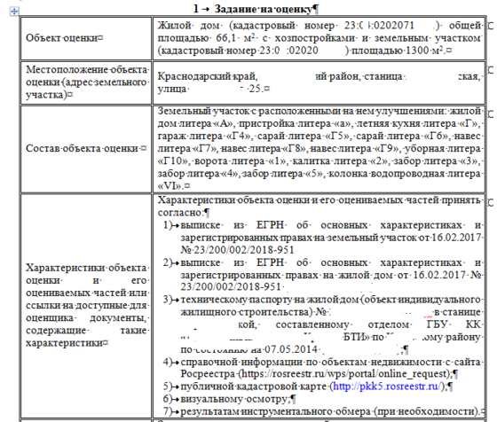

Полностью согласна с Татьяной Сыроватской , а требования фсо 7, п.8 можно оформить так:
Состав объекта оценки с указанием сведений, достаточных для идентификации каждой из его частей (при наличии) (п.8 ФСО-7 ) -
Сведения для идентификации оъекта оценки указаны выше (это пункт "Объект оценки", можно повторить) и в приложении №3 к Отчету.
Характеристики объекта оценки и его оцениваемых частей или ссылки на доступные для оценщика документы, содержащие такие характеристики (п. 8 ФСО-7 ) -
Характеристики приведены в предоставленной Заказчиком документации в приложении №3 к Отчету.
делаем так
