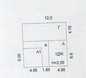

Не думаю, что вопрос достоин отдельной темы, поэтому задам здесь.
Как обозначить объект оценки и какую площадь проставить, если есть дом с пристроенным сараем(одна стена смежная) и неотапливаемым помещением(коридор)?
Свидетельства нет. Есть выписка из похозяйственной книги и технический план.
В тех.плане указано, что площадь жилого дома 47,5 кв.м.( отапливаемая площадь).
Состав объекта: жилой дом(27.1 кв.м), холодная пристройка(21,9 кв.м), пристройка(20,4 кв.м), сарай(57 кв,м) Итого: 137,9 кв.м.
Оценить надо весь объект, т.е. писать, что объектом оценки является жилой дом площадью 47.5 кв.м, скорее всего не правильно. Писать: "жилой дом, площадью 137,9 кв.м", видимо неверно. т.к. сарай и холодная пристройка не являются частями дома, в понимании ЖК.
Как тогда?
Прикреплены файлы:Scan-150424-0011.jpgПлан.jpg
25 апреля 2015 в 10:04:40
статья 15 п.5. ЖК РФ Общая площадь жилого помещения состоит из суммы площади всех частей такого помещения, включая площадь помещений вспомогательного использования, предназначенных для удовлетворения гражданами бытовых и иных нужд, связанных с их проживанием в жилом помещении, за исключением балконов, лоджий, веранд и террас.
Холодная пристройка включается в площадь. А вообще откройте экспликацию и поэтажный план жилого дома и возьмите площадь оттуда. По идее, жилой дом и пристройки к нему - это стоимость жилого дома, стоимость сарая - это стоимость улучшений земельного участка.
Тем более, что в затратном подходе, вы всё равно должны будете оценить стоимость каждой единицы домовладения отдельно.
25 апреля 2015 в 10:52:47
Холодная пристройка, видимо относится к верандам. Посмотрел свидетельство и тех.паспорт родительского дома(другой район Ниж.обл.), то же самое: неотапливаемая часть пристроя(которая и именуется в нашем районе верандой) в площадь дома не включается.
Вопрос в том, что оценить надо весь объект(см. план и состав объекта), вот только как его обозвать?
25 апреля 2015 в 10:57:25
Вопрос с верандой возможно прояснится при просмотре экспликации, может быть, в общую площадь дома она и не включена, но оценивать её всё равно нужно.
Обозвать можно как угодно: домовладение, комлекс объектов недвижимости, расположенный на земельном участке и т.д. а вот право на этот земельный участок будет уже отдельной стоимостью, раз нотариусу его цена не нужна.
