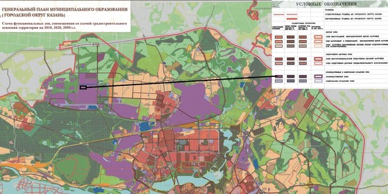

Я не совсем понимаю по поводу ген-плана, на нем нереально найти именно мой участок? как узнать возможен ли перевод. И вообще интересно целесообразно ли это, покупать такие участки и их переводить, как думаете?
9 августа 2015 в 23:19:50
Вот пример по г. Казани - участок в зоне производственной зоны. Читаем градостроительный кодекс г. Казани - видим какие зоны разрешены в производственной зоне:
КС - зона коммунально-складская,
КСИ - зона коммунально-складская на территориях действия ограничений по условиям охраны памятников истории и культуры,
П1 - зона предприятий незначительного отрицательного воздействия на среду (V класса вредности),
П1И - зона предприятий незначительного отрицательного воздействия на среду (V класса вредности) на территориях действия ограничений по условиям охраны памятников истории и культуры,
П2 - зона предприятий среднего и сильного отрицательного воздействия на среду (II - IV классов вредности).
Далее находим ВРИ по этим зонам - их там много, расписывать не буду)))))
