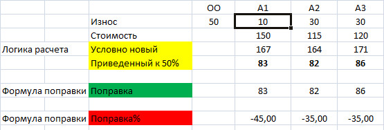

5 ноября 2016 в 17:19:10
Вот же))))
Прикреплены файлы:износ.xlsx

6 ноября 2016 в 18:09:59
Алексей, в вашем расчете с точки зрения математики все верно. Но почему значения поправок наоборот? Если у о.о. износ 50%, у первого аналога 10%, у второго аналога 30%, то поправка для первого аналога должна быть больше, чем для второго. Т.к. для второго аналога следует меньше предпринять усилий, чтобы приравнять к объекту оценки. А в вашем случае получается для а1=56%, а2=71%, а3=71%.
7 ноября 2016 в 10:42:55
Что-то я то же запутался. Вот Вы же посылали и там другие значения. А если попробовать поставить для а1 износ 70%, корректировка не понятная получается.
7 ноября 2016 в 12:20:27
Я то смотрю этот эксель, который тут висит))))))
7 ноября 2016 в 12:29:23
Но тут тоже не видно 56 и 71%.....Откуда эти цифры взялись?
