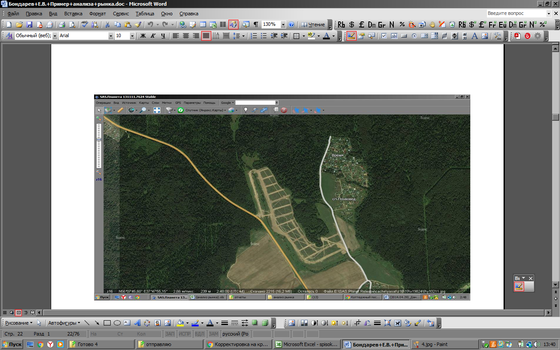

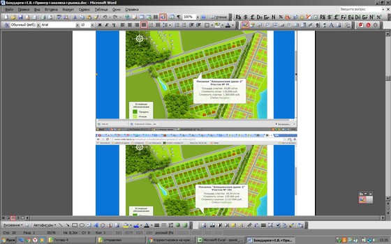

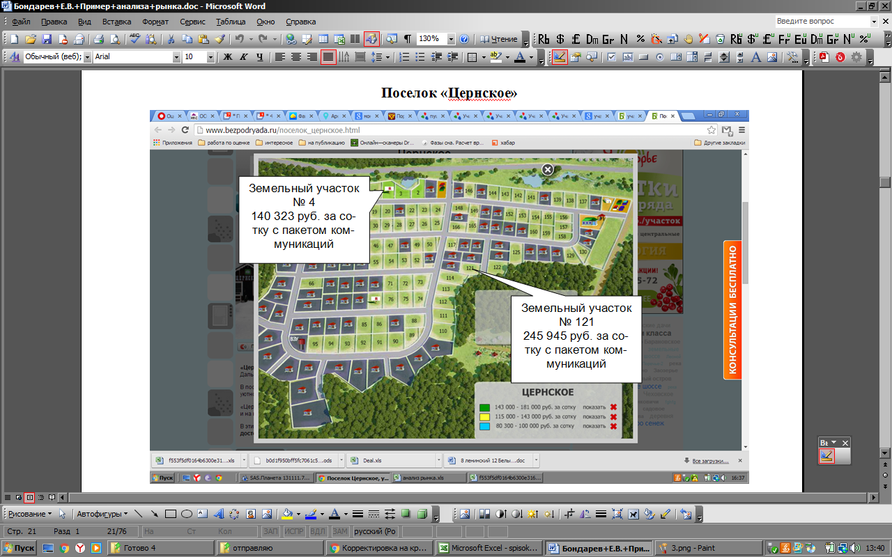

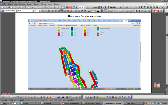

В свое время (т.е. когда оценивал ЗУ в КП, я всегда анализ. и первичный, и вторичный рынок, поскольку они достаточно, как известно, взаимосвязаны) делал анализ "первички" в КП по МО (очень информативно, потому как рынок большой и достаточно прозрачный), так вот девелоперы дифференцируют уд. пок. стоим. земли в зависимости от расположения ЗУ в поселке (а это проф. участники рынка, к слову, которые напрямую работают со спросом). Например, ЗУ на выезде возле дорог стоят дешевле, чем в центре, или, например, заметно дешевле, чем в глубине и примык. к лесному массиву.
Анализ (он уже старый, но хорош в качестве примера) выкладывал в своей группе https://ocenschiki-i-eksperty.ru/groups/22
Вот, например, пару рисунков из него. Думаю, всё очевидно :)
