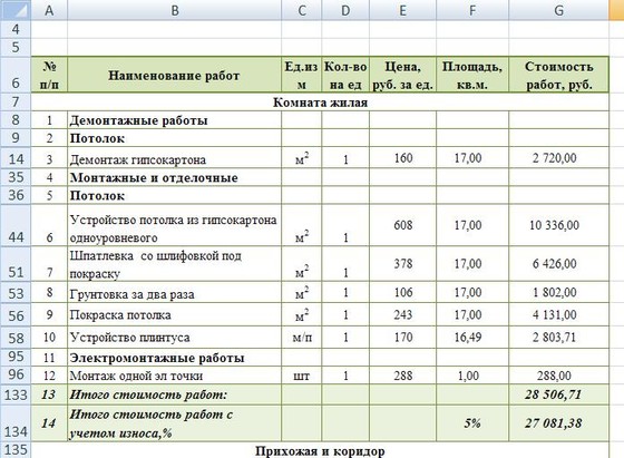

А считать смету по любой проге - это намного бысттрее, чем составлять солянку..
У меня создана не большая прога в Эксель, коллеги ее улучшили.
Сметы на ремонт квартир считаются по принципу "лишнее скрыть".
Содержит полный перечень материалов которые используются как для расчета так и составления отчета.
Актуальность цен проверяется еже поквартально, проводится корректировка.
Пакет цен рассчитан на Москву и область, все виды возможных ремонтных воздействий учтены.
Учитывая что работая по ФЕР необходимо постоянно следить за ГЭСН, работа не занимает больше времени, чем с любой другой прогой.
Если можно - на обозрение..
На эту тему уже писал.
Если на обозрение фрагмент использован в конкурсной работе 2013 года .
Если хотите получить рабочую версию, обращайтесь на почту, такие вещи только за деньги, хотя не большенькие.
Тут фрагмент, он формируется по базе данных которые расположены на других страницах.
Все автоматизировано, остается только вставить площади и получить итог, а чуть не забыл лишние строки надо скрыть, кто знает Эксель и сам поймет.
В данном расчете материалы уже включены в стоимость работ?
И еще - стоимость работ с учетом износа 5% .
Вопрос: На что износ? На работы или материалы? Или то и другое вместе?
Материалы отдельный расчет, а согласно ВСН износ и на работы начисляется.
Во, набрехал, площади рассчитываются в соответствующей таблице, от сюда только ссылка к ней дается, три клика если не ошибаюсь.
А личка, пардон, где?
Тут есть кнопка, но лучше кликнуть на иконку и выйти на страницу, там почта, кстати иконка лички там же.
Я угадал?
да
