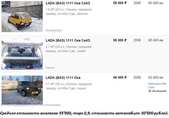

Может так?
Без корректировки на пробег и год выпуска? Аналоги, которые я нашел на Московском рынке на дату оценки (ноябрь 2006), ближайшие к дате оценки все 2005 года выпуска. На мой взгляд некорректно.
Поскольку расчет износа по РД не учитывает реальное состояние автомашины, необходимость текущего ремонта и состояние ЛКП, Оценщик принял решение принять к расчету износ, определенный на основании осмотра ТС по следующей шкале:.....
как-то так я пишу)))))

Маленький пробег - пожилая женщина мало ездила, как говорят наследники. Я сначала думал скорректировать пробег, через нормативный (для Оки - 9000 км в год), но, т.к. наследники, говорят, что мало ездила, то посчитал, что некорректно это. Хотя при пробеге в 90тыс. км цифра получается еще более адекватная рынку.
