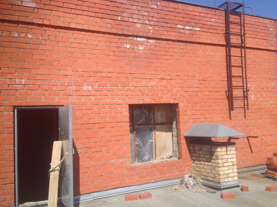

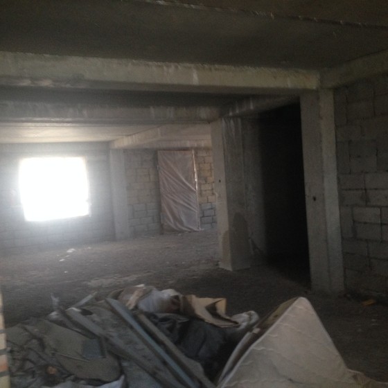

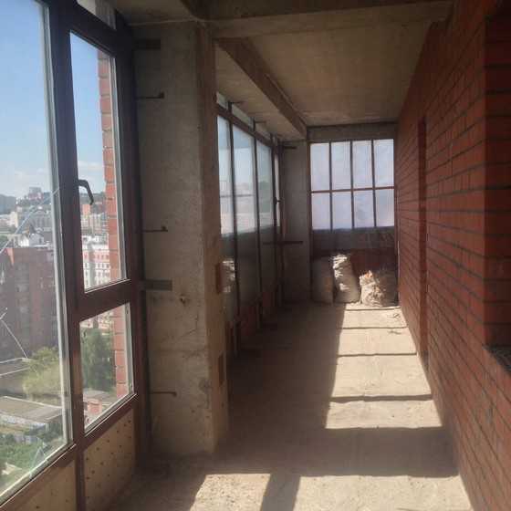

Помещение последнего этажа (по документам-нежилое помещение вспомогательного (жилищно-бытового) назначения), без коммуникаций, потолок 2,7 м. Для более точной картины прикреплю фото. Имеется лифт до объекта оценки. Второе помещение - открытая терраса по документам. По факту - крыша с мягкой кровлей, низким парапетом. Фото ниже. Подобные помещения не продаются в области.

Учитывая цель оценки - оспаривания кадастровой стоимости, объект оценивается исходя из вида фактического использования оцениваемого объекта (ФСО 7, п.20). Т.е. техническое помещение жилого дома и крыша. Сложность в том, что такие объекты на рынке отсутствуют..
