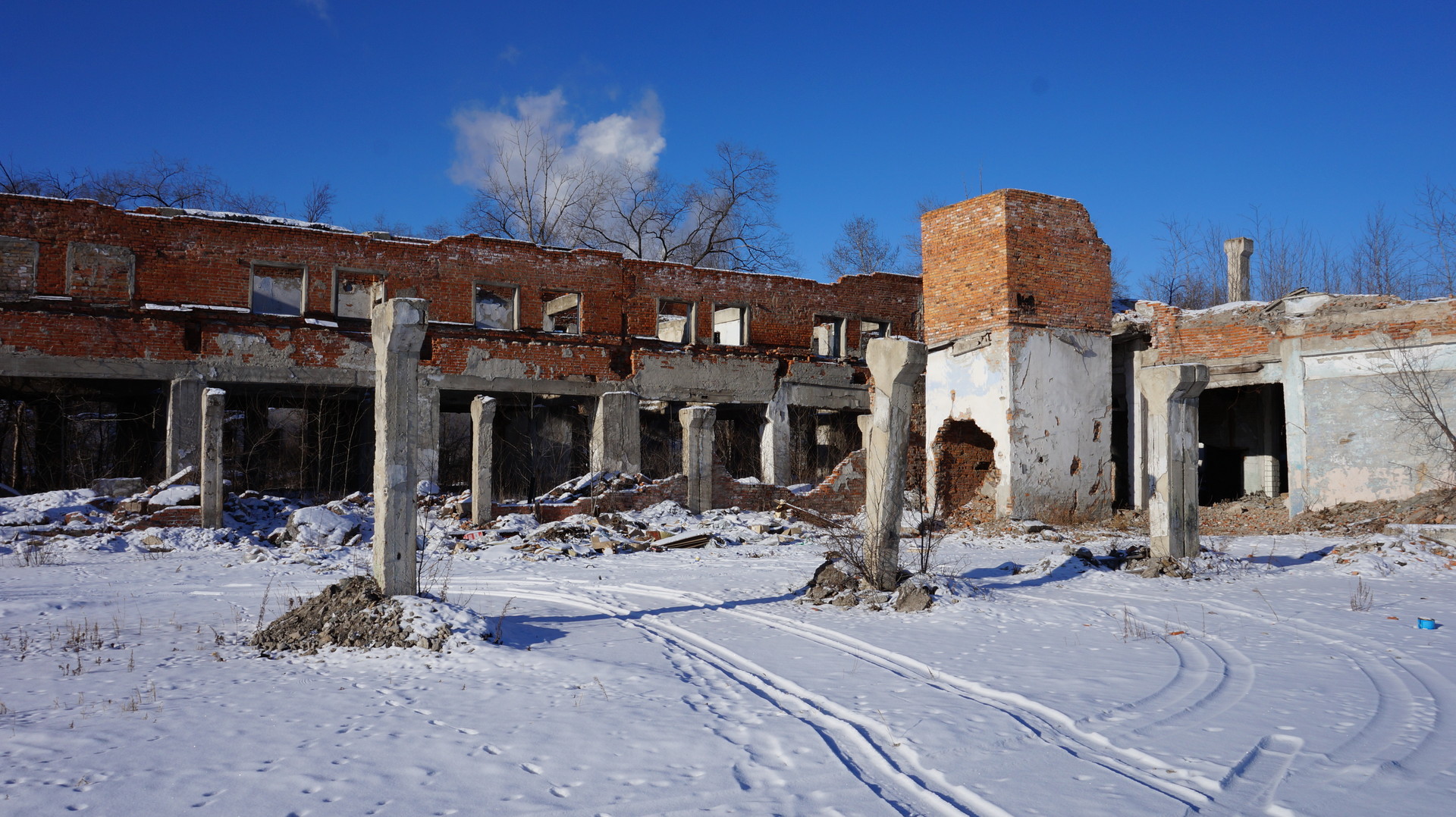

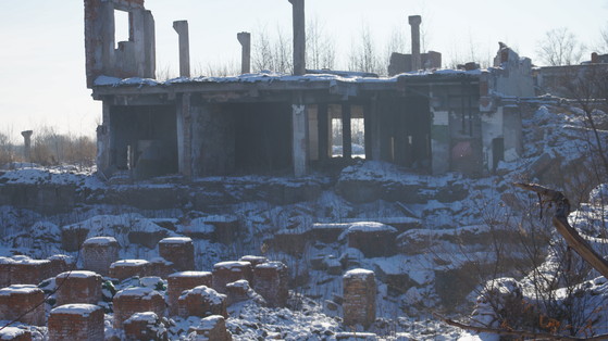

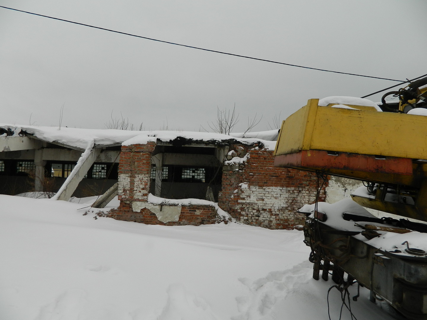

Как оценить заводские цеха и корпуса практически разваленные на территории завода для изменения кадастровой стоимости?
Вот у меня практически также это все и выглядит..
