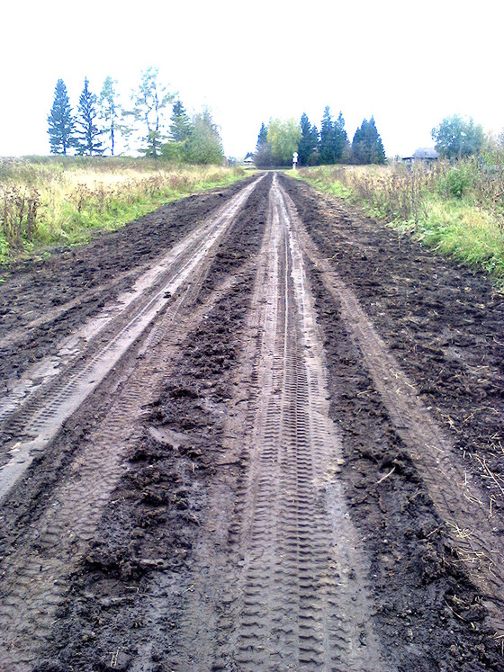

как посчитать стоимость если дорога по документом есть, а по факту её нет-нет основания и уже никто не помнит было ли оно...сплошная грязь!!!??? Посмотрите на фото. Жду помощи, советов! Спасибо.
По факту, т.е. на фото я вижу грунтовую дорогу. Ее можно запросто посчитать по УПВС.)))
УПВС мне в помощь!!! Спасибо!

Пригласить специалиста ДРСУ (Автодора) и составить акт в котором зафиксировать состояние дороги. Дорога это зу +покрытие+кюветы,+ обочина, разметка и. тд. В Вашем случае остался только зу. Отсутствие остального необходимо зафиксировать в акте и утвердить его в вышестоящей администрации.
Для зу. Необходимо оформить кадастровый паспорт. Определить кадастровую стоимость и поставить на баланс.
