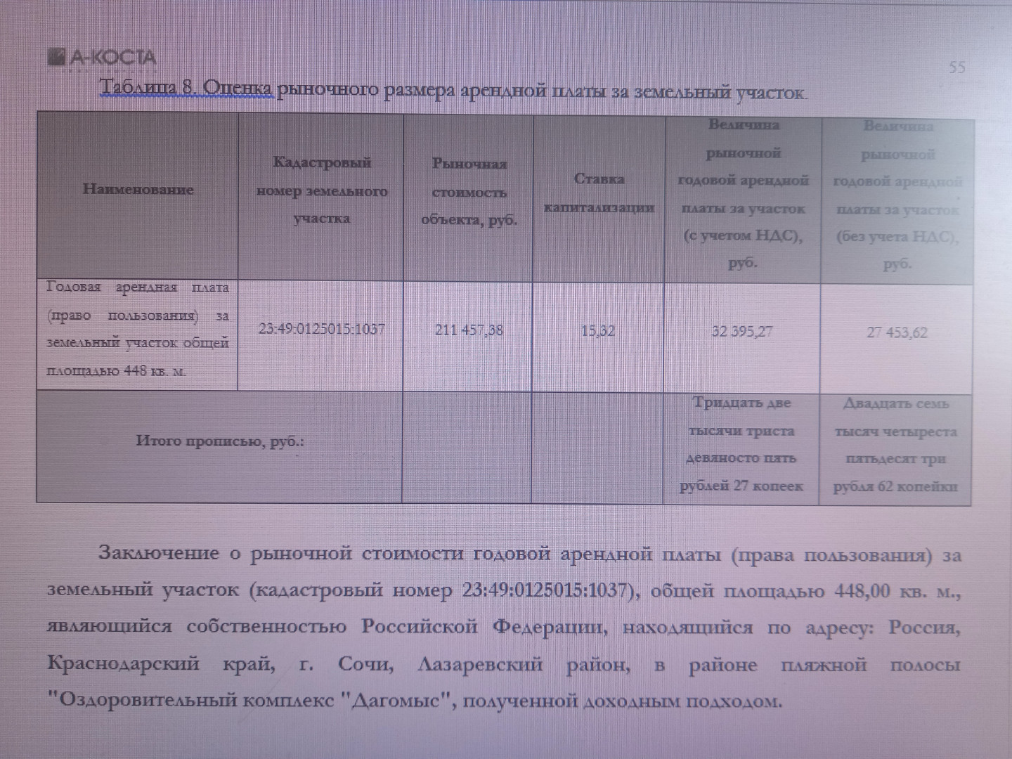

Вы знаете, я написала быстро, а потом задумалась🤦‍♀️ и откопала свои отчеты на эту тему старые, еще в 14том году считала арендную ставку и поняла, что не правильно вам ответила, простите пожалуйста🙈 дело в том что с земля в принципе не облагается ндс -мы ндс с нее не снимаем как иных объектов, которые облагаются НДС, поэтому этот ответ неверен🤦‍♀️ полученный результат- это конечный результат т. к аренда облагается по правилам НДС, значит эта стоимость будет с ндс, чтобы найти без ндс нужно наоборот вычесть НДС, т. е разделить на 1,2😊
26 мая 2021 в 16:46:53
Вот фото из старого отчета
ответил Юлии Воробьевой
