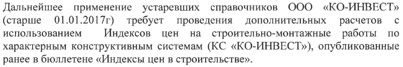

В самих справочниках Ко-ИНВЕСТ есть же издания с различными индексами.
В информационном письме Ко-ИНВЕСТ от 01.01.2019 г. указано следующее (см. скриншот ниже).

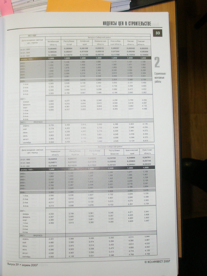

У меня есть Индексы цен №59, 2007 г. - попробую прикрепить, там есть и 1969 и 1991 г., если нужен другой регион - спрашивайте (качество не очень, но читаемо)
