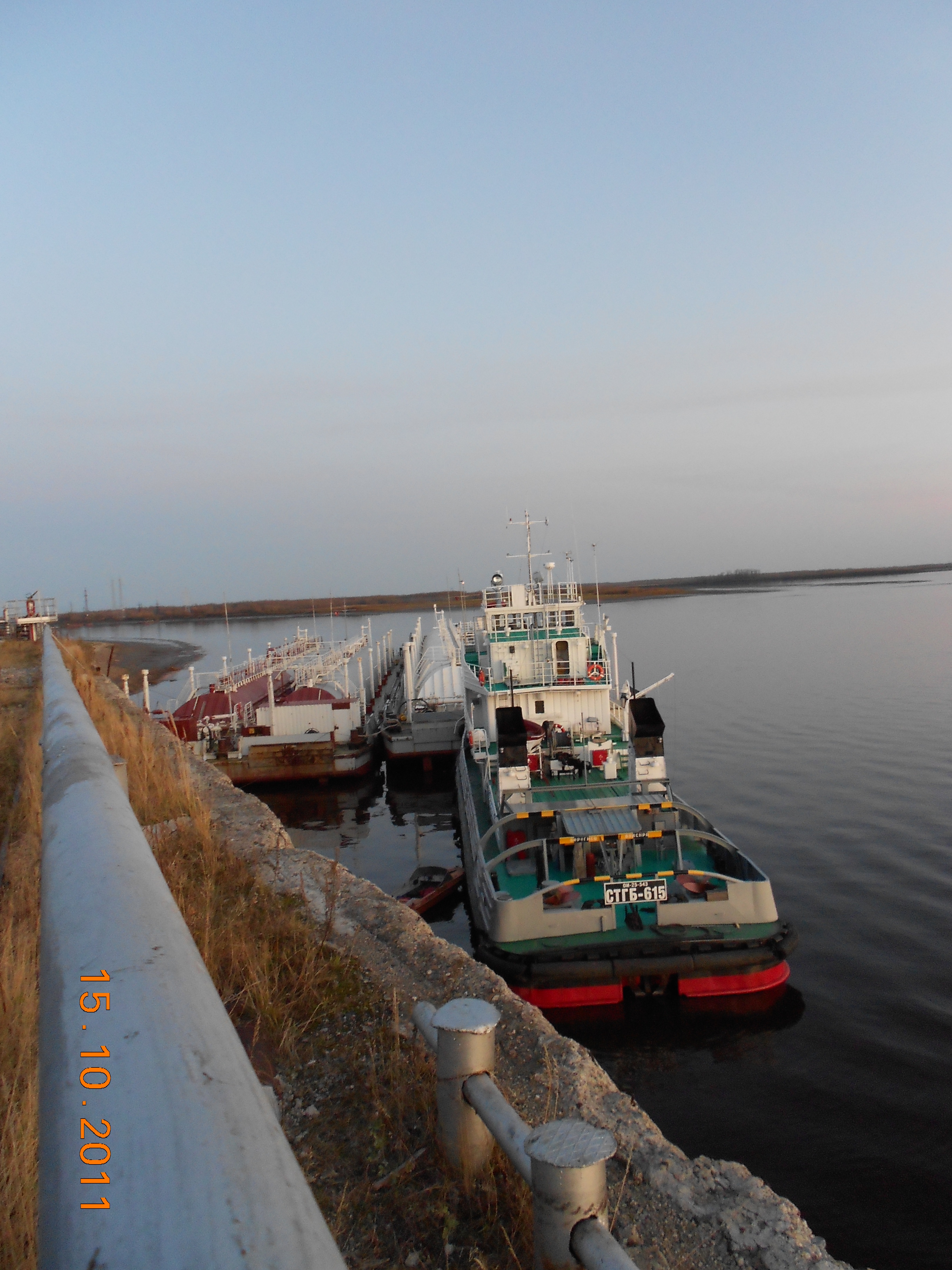

Помогите освоить затратник.
УПВС
ПРИЧАЛЬНАЯ СТЕНКА ВЫСОТОЙ ДО 4 м
Характеристика. Железобетонная стенка со шпунтовым железобетонным рядом. Основание из железобетонных вертикальных и наклонных свай. Причальные тумбы. Водовыпуск из железобетонной трубы.
Таблица 144
Восстановительная стоимость 1 м стенки в руб.
Территориальный пояс 6
3549 руб
квадратура причальной стенки 120 кв.м
На сколько теперь умножить 3549 руб чтобы получить в наших деньгах?
Интересует для Ханты Мансийского округа
