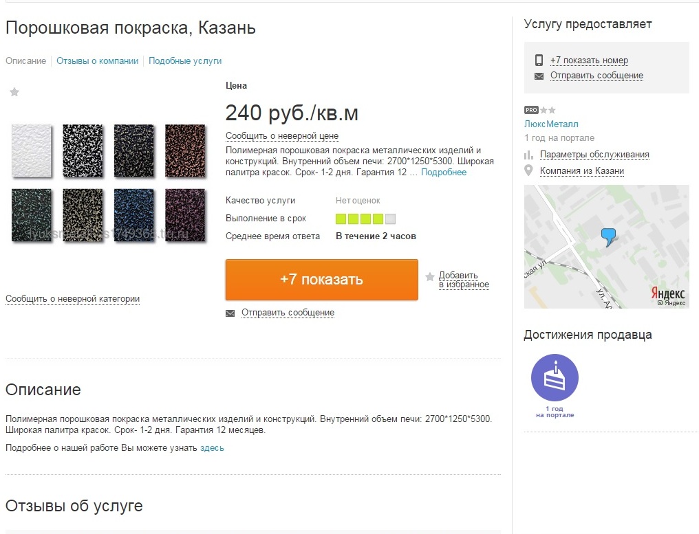

Стоимость покраски крайне не высока, по крайней мере у нас в Казани
