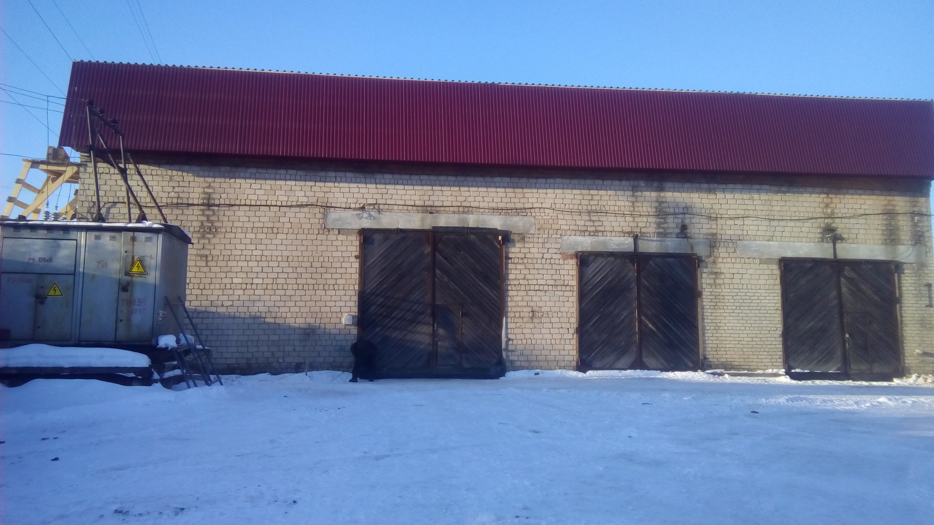

Производственная база 1981 года постройки, кирпич, бывшее здание лабораторного корпуса у электриков: 2 гаражных бокса (используется как теплый гараж для спецтехники) и административная часть (не используется, там хлам различный хранится). Здание и земля под ним в собственности физического лица. Из коммуникаций: своя газовая котельная, свет 380в и всё. Воду возят бочками, туалет на улице. Местополрожение: Пермский край, г. Кунгур, промышленно-складская зона города)
