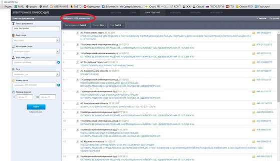

По поводу сноса незаконных построек - поиск в базе арбитража выдает более 40 000 решений по сносу - там можно найти наверное по любому региону.

Алексей - арбитраж - это взаимоотношение организаций. Там всё иначе. А физлица, личное жильё и СОЮ - другое. Смысл 15% сводится к простому - ни один осведомленный покупатель, увидев затененный участок, крышу, свеш. на его будущий участок, окна в окна через 7м., противопож. несоблюдение не заплатит среднерын. ст-ть за дом соседа.
