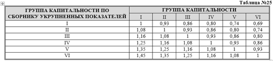

В общей части к сборникам УПВС, утвержденные Государственным комитетом Совета Министров СССР по делам строительства 14 июля 1970 г. указано, что при переоценке жилых, и прочих зданий, фактическая капитальность которых не соответствует капитальности, указанной в таблицах сборника, следует к стоимости применять поправочные коэффициенты (техническая часть к сборнику 28 УПВС) .

Я думаю, что со времен выхода УПВС соотношение цен могло изменится, лучше хотя бы по Ко Инвесту соотношение цен посмотреть.

А кем (чем) вообще сборники КоИнвест (справочно-информационная ЛИТЕРАТУРА) утверждены или рекомендованы (кроме РОО, по понятным причинам)? УПВС - утверждены Государственным комитетом Совета Министров СССР по делам строительства и не отменены (может забыли отменить? :) )

Мы же смотрим во сколько рынок оценивает разницу между домами из шлакоблока и дерева,. УПВС не лучший вариант, так как много времени прошло с их опубликования, соотношение цен с того времени изменилось. То что дом старый, это наверное отдельная корректировка.

Я просто выразил свое мнение относительно корректировки на материал стен дома, не могу с вами согласится, так как считаю информацию о соотношении цен в УПВС кирпичных в и деревянных домов не соответствующей нынешним реалиям рынка. Если оценщик решит посчитать по УПВС , ее дело, главное обосновать.
7 апреля 2016 в 10:17:42
Мое мнение, что вообще данная корректировка придумана. Если дому 50-40 лет, и материал стен не улучшен (обложено кирпичом; утеплено и оббито сайдингом и т.д.), "рынок" на материал стен не реагирует никак, тем более в провинции.
Но, имеем, то, что имеем. Типа "положена" корректировка, значит будет. И именно в этом смысле УПВС не хуже и не лучше любого другого. Только проще.

Много времени прошло - это не довод))))) Вот если ссылку приложите на исследование/анализ/сравнение соотношения цен строительства из кирпича/бетона/дерева - вот тогда можно с уверенностью говорить, что УПВС безнадежно устарел)))))

Поправочные коэффициенты УПВС применяетчя в рамках сборников УПВС. Для сравнительного не уверен, что это корректно.
