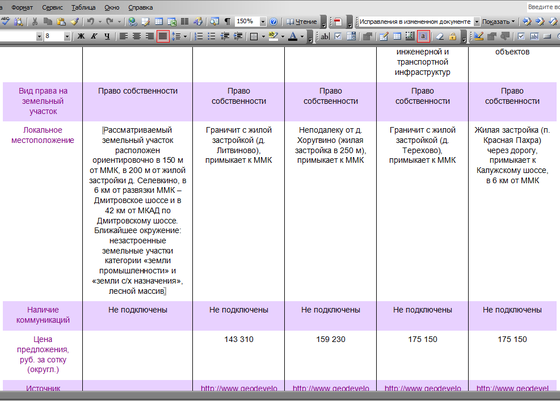

Столкнулся с такой ситуацией. Нужно оценить ЗУ, примыкающий к ММК, категории - промка, ВРИ - под производственно-административные здания и сооружения.

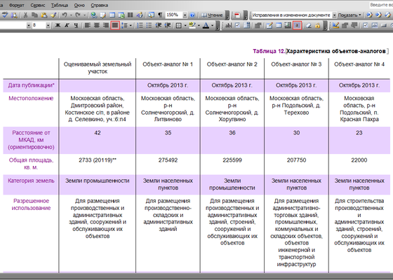

Подобрал аналоги. По расположению, ВРИ, на мой взгляд, ближайшие аналоги (по ВРИ практически идентичные, по расположению - 3 примыкают к ММК, как и объект оценки, 4-ый примыкает Калужскому шоссе в 6 км от развязки к ММК - ближе аналогов я не нашел). Отличия только в площади.
Разброс цен минимальный (наиболее дорогой стоит на 22% дороже самого дешевого), и вполне объясняется различиями в площади земель.
Сделал отчет, получаю замечания от Заказчика:
"В соответствии с ФСО №1 объектом - аналогом объекта оценки для целей оценки признается объект, сходный объекту оценки по основным экономическим, материальным, техническим и другим характеристикам, определяющим его стоимость.
В качестве объекта-аналога №1, 3 и 4 использованы земельные участки, имеющие иную категорию.земель (земли населенных пунктов).
Учитывая, что земельные участки, используемые в качестве аналогичных, не являются сходными по категории земель оцениваемому земельному участку, они не могут быть использованы для расчета рыночной стоимости объекта оценки."
Ваше мнение, Заказчик прав? Разве это не аналоги? Что ответить Заказчику?
